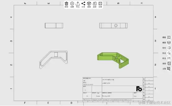

⑥ 工程图
如果是第一次打开工程图,则新建一个空白工程图,否则再次进入原先新建的工程图。
场景中选择一个模型后,点击工程图,如果是第一次打开工程图,则新建一个空白工程图,并在工程图中添加选择的模型的前视图、左视图、顶视图的投影模型和右上角三维模型。投影模型和三维模型的比例根据模型实际大小和默认的模板尺寸计算得到。
图 88 工程图主界面
