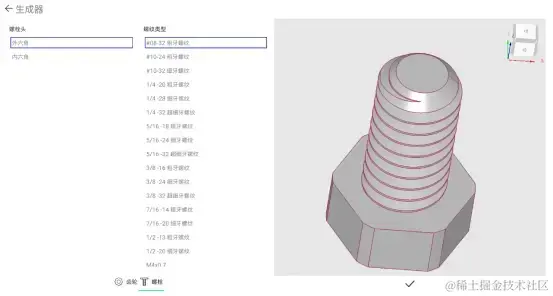

  1. 螺栓建模
read-normal-img
图 93 生成器-创建螺栓
a. 螺旋建模目前支持按照螺栓头和螺纹类型选型。螺栓头类型包括外六角、内六角;螺纹类型包括#08-32 粗牙螺纹、#10-24 粗牙螺纹、#10-32 细牙螺纹、1/4 -20 粗牙螺纹、1/4 -28 细牙螺纹、1/4 -32 超细牙螺纹、5/16 -18 粗牙螺纹、5/16 -24 细牙螺纹、5/16 -32 超细牙螺纹、3/8 -16 粗牙螺纹、3/8 -24 细牙螺纹、3/8 -32 超细牙螺纹、7/16 -14 粗牙螺纹、7/16 -20 细牙螺纹、1/2 -13 粗牙螺纹、1/2 -20 细牙螺纹、M4x0.7、M5x0.8、M5x1.0、M6x0.75、M6x1.0、M8x1.0、M8x1.25、M10x1.25、M10x1.5。
b. 点击选择按钮后,在建模场景中生成对应类型的螺栓模型,针对成的螺栓模型后续可以继续建模。
