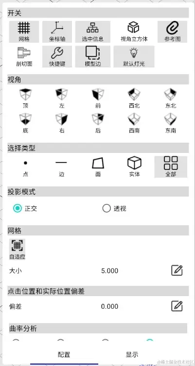

(1) 配置
① 开关
网格:隐藏显示场景背景网格。隐藏网格后,网格点捕捉也会不起作用。
坐标轴:隐藏显示场景坐标系坐标轴。
选中信息:隐藏显示右下角选中信息。
视角立方体:隐藏显示场景右上角视角立方体。
参考图:隐藏显示参考图。当更改了场景坐标系后,重新打开参考图,参考图会在新的坐标系平面显示。
剖切面:启用或取消剖切面。
快捷键:隐藏显示快捷按钮。
模型边:场景中模型是否突出显示边。
默认灯光:打开或者关闭场景的默认灯光。
设置:打开设置页面。
② 视角
- 场景视角改成顶、底;左、右;前、后;西北、西南;东北、东南八个特殊视角。修改场景视角后,如果启用剖切面的话,根据视角坐标平面剖切场景。
③ 选择类型。 结合选择所有或者反选,可以快速的选择指定类型或者反选指定类型模型。
点,只能选择场景中的点模型。
边,只能选择场景中的边模型。
面,只能选择场景中的面模型。
实体,只能选择场景中的实体模型。
全部,可以选择场景中的所有类型模型。
④ 网格。
自适应网格:打开自适应网格选项后,自适应网格选项右边的网格大小设置就不会起作用,场景根据缩放比例自动设置网格大小,一般是按照1、2、5、10、20、50、100……倍数比例进行缩放。
网格大小:当关闭自适应网格选项时,修改网格大小,场景中网格大小也会发生变化。通过修改网格大小,可以快速而又精确创建指定长度和大小的模型。
⑤ 点击位置和实际位置偏差,当使用触摸笔时,设置成0,则在绘制、选择过程中,触摸笔笔尖位置就是在场景的位置;否则需要设置一个恰当的数值,保证手指不会遮住绘制、选择的位置。
⑥ 投影:设置投影模式,包括正交投影和透视投影。正交相机视角,同样大小的物体放在近处和放在远处观察的大小是一样的;透视相机视角,同样大小的物体放在近处相对于放在远处,要显的大一些,即远小近大。
⑦ 曲率分析:曲面分析时,曲率类型,可以选择最小曲率、最大曲率、平均曲率、高斯曲率中的一个。

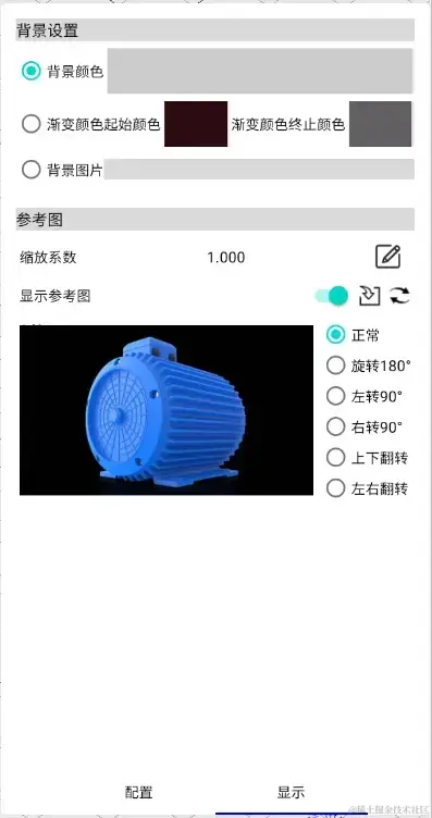

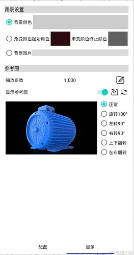

(2) 显示
① 背景设置:设置场景背景颜色。纯色背景、渐变色背景、图片背景。
② 参考图,参考图显示在当前坐标系平面,并且参考图中心位置和坐标系平面原点对齐。
6张默认参考图切换选择。
参考图缩放系数。
参考图旋转:正常、旋转180°、左转90°、右转90°、上线翻转、左右翻转。
是否显示参考图;更换当前选择的参考图片;更新场景中显示的参考图。也可以通过常用工具栏的开关按钮,打开开关工具栏,打开参考图或者关闭参考图。
