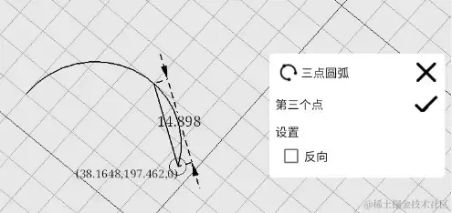

- 三点圆弧,三点圆弧需要确定圆弧经过的三点。
图 125 创建标准模型-三点圆弧
