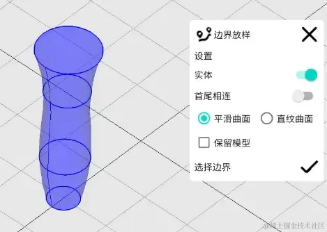

⑤ 边界放样,依次选择多条边,在边与边之间插值出面,选择结束后,生成一个依次经过多个边的面。选择的第一个边或者最后一个边可是是退化的,也即是可以是一个顶点。打开设置选型,可以选择是生成实体模型还是生成曲面模型、在边与边之间是平滑插值还是线性插值,平滑插值的话,生成的模型在选择边处足够平滑,线性插值的话,生成的模型在选择边处有弯折的。还可以选择首尾是否重合,如果选择了首尾重合,相当于自动加选了第一条边,这样设置后,可以生成一个圆周模型。
图 170 边界放样-1
