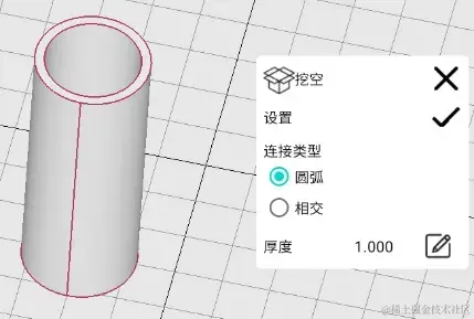

② 挖空模型,选择实体上的面;设置挖空后连接类型,连接类型包括圆弧、相切、相交;挖空后模型加厚厚度。挖空模型完成后,选择的面被删除,模型其余面加厚形成新的模型。
图 177 挖空
