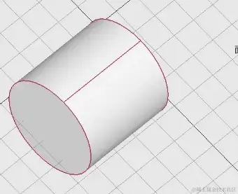

⑬ 划分面,选择面;选择贴近面的边,确保选择的边贴近面,否则划分面会失败,可以通过投影曲线倒面上或者直接在面上绘制草图方式达到这个目的;还要确保选择的边将选择的面分至少分成了两个部分,否则划分面也会失败。
read-normal-img
图 218 划分面

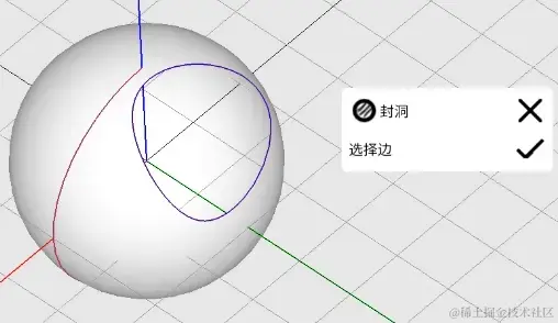

⑭ 封洞,选择模型内需要封洞的洞的轮廓边,按照轮廓边生成的的面,并和原来的模型合并成一个模型。
read-normal-img
图 219 封洞-1
