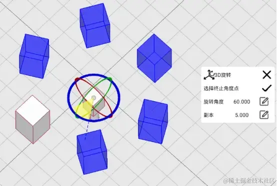

④ 三维旋转,选择需要旋转的一个或多个模型;设置复制副本个数;设置以模型中心为旋转原点还是选择任意一个位置为旋转原点;如果选择任意一个位置为旋转原点,需要在场景中选择一个点,长按直到出现十字光标,移动十字光标到需要的位置放手即可确定一个旋转基点,否则以模型的中心为旋转基点。选则X、Y、Z方向作为旋转轴;选择起始角度点,长按出现十字光标移动十字光标方式确定;选择终止角度点,也是通过长按十字光标移动十字光标方式确定,也可以通过直接设置旋转角度而不用选择终止角度点。确定了旋转终止角度点后完成三维旋转。

图 267 三维旋转-4
